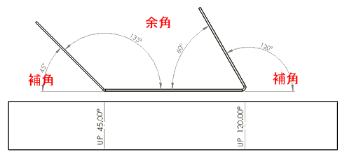

フラット パターン図面ビューにはベンド ライン注記またはベンド テーブルを表示できます。
板金ベンドライン注記では、次のことが行えます。
- コンテンツの編集
- デフォルトのフォーマットの変更。
インストール_ディレクトリ\lang\言語\bendnoteformat.txt の編集
- 関連性の維持。 Change the ベンド角度、ベンド方向、またはベンド半径を変更すると、図面内の注記が更新されます。
- 注記の配置。 ベンド注記の表示位置を変更します。
- 同一線上ベンド注記をマージします。 同一線上ベンド注記を単一の注記にマージするには、注記を複数選択し、ベンド注記のマージ を選択します。
- 注記をマージ解除します。 マージ解除するには、マージされた注記を右クリックし、ベンド注記のマージ解除 をクリックします。
では、板金ベンドライン注記の精度を制御できます。
図面ビュー PropertyManager では、以下が行えます:
- ベンド注記の表示または非表示
- ベンド方向、ベンド内径、ベンド順序、ベンド許容差の設定
- ベンド内径パラメータの R を削除するなどのテキストを編集
- ベンド角度を補足する表示
