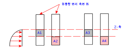

그림에서 볼 수 있는 것과 같이, 베어링 하중은 선택한 원통형 면에 적용됩니다. 베어링 하중은 면에 수직으로 적용되며 원형 쉘 모서리를 선택할 수 있음을 유의해야 합니다. 선택한 영역인 A1=A2 및 A3=A4라고 가정할 때, A2는 반쪽 공간에서 최대 강도의 위치에 있기에 더 많은 하중을 받게 됩니다. 유사하게 A4는 A3보다 더 많은 하중을 받게 됩니다. A1과 A3는 반쪽 공간에서 동일한 상대적 위치에 존재하기에 이들이 받는 하중의 비율은 그 면적에 정비례합니다. A2와 A4도 마찬가지입니다.
아래 그림에서 볼 수 있는 바와 같이, 반쪽 공간에서 A1과 A2 영역을 선택하고 반쪽 공간을 기준으로 한 그들의 상대적 위치가 동일한 경우, 하중은 동일하게 분배됩니다.
