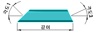

예: 길기 및 각도 사용자 정의 속성 사용
길이(LENGTH)는 구조용멤버의 길이입니다.
각도1(Angle1)과 각도2(Angle2)는 단면에 수직인 선과 바디의 중심선과의 각을 말합니다.
