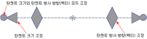

자유곡선점 핸들
자유곡선 핸들에는 자유곡선의 크기 (무게)와 방향 (벡터)을 조절하는 여러 가지 핸들 유형이 있습니다.
크기와 방향 조절하는 방법
  • 개별 또는 전체
  • 비대칭 방법 한쪽에만 적용
  • 대칭 방법 양쪽에 모두 적용
핸들의 색이 작업 상태를 표시합니다.
핸들 상태 겨로가 - 핸들:
