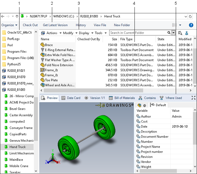

SOLIDWORKS PDM 볼트를 열면 볼트에 저장된 폴더와 문서가 오른쪽 창 상단에 위치한 파일 보기에 표시됩니다. 문서를 선택하여 미리보기를 표시하고 세부 정보가 포함된 탭에 액세스할 수 있습니다.
Windows 7에서 SOLIDWORKS PDM 파일 보기
1 |
네비게이션 창 |
볼트와 폴더를 찾아볼 수 있습니다. 볼트의 로컬 보기는 SOLIDWORKS PDM 아이콘 으로 표시됩니다. 볼트 보기의 링크는 탐색창 상단의 즐겨찾기 목록과 로컬 볼트 보기를 생성한 위치에 표시됩니다.
2 |
Windows 파일 탐색기 도구 모음 |
선택한 파일이나 폴더에 사용할 수 있는 명령이 포함되어 있습니다. SOLIDWORKS PDM 볼트에 로그인한 경우 도움말 버튼 (Windows 파일 탐색기 도구 모음)을 누르면 SOLIDWORKS PDM 파일 탐색기 도움말이 열립니다.
3 |
SOLIDWORKS PDM 메뉴 모음 |
선택한 파일 또는 폴더에 대해 사용할 수 있는 명령 메뉴가 포함되어 있습니다. |
4 |
파일 및 폴더 목록 |
액세스 권한이 있는 파일과 폴더를 표시합니다. |
5 |
파일 보기 탭 |
파일 목록에서 선택하는 파일에 대한 정보를 표시합니다. |
파일 및 폴더 목록
사용자에게 액세스가 허용되는 파일은 오른쪽 창 상단에 표시됩니다.
다음 열 머리글은 파일 목록의 표준 설정으로 변경이나 삭제가 불가능합니다. 관리자가 생성한 추가 열을 볼 수 있습니다. 예를 들어, 관리자가 관리 도구에 있는 사용자 정의 가능한 열 대화 상자를 사용하여 추가했을 경우 버전 번호 열이 나타납니다. 버전 번호 열을 참조하십시오.
이름
파일이나 폴더의 이름. |
체크아웃한 사용자:
파일을 편집하기 위해 체크아웃한 사용자. 만약 이 란이 비어 있으면, 파일이 액세스 권한을 가진 모든 사용자가 사용 가능하다는 의미입니다. 사용자 이름 위로 마우스를 가져가면 팝업 창에 로그인 상태와 체크아웃된 파일 등의 사용자 정보가 표시되며, 사용자에게 이메일을 보낼 수 있는 링크가 제공됩니다. 이 팝업에는 전화번호, 웹 링크 및 개인 메시지와 같은 사용자가 제공한 정보도 포함될 수 있습니다.
크기
파일 크기. |
파일 형식
파일을 작성하고 편집하는데 사용한 프로그램. |
상태
작업에서 정의된 파일의 현재 상태: 예를 들어, 초기화됨 또는 승인 대기. |
수정
파일이 작성되거나 마지막으로 수정된 날짜. |
체크아웃된 위치
파일을 체크아웃한 로컬 경로. |
범주(SOLIDWORKS PDM Professional만 해당) |
관리자가 파일을 분류한 카테고리. Admin 로그인을 수행하면 체크인된 파일의 카테고리를 변경할 수 있습니다.
파일 목록에서 열 머리글을 끌어 열 순서를 바꿀 수 있고 열 머리글을 클릭하여 파일을 정렬할 수 있습니다.
