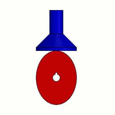

곡선-곡선 연속 접촉은 밸브 리프터와 같은 캠이 포함된 어셈블리를 모델링할 때 유용합니다.
평판 곡선과 둥근 캠 곡선 사이의 접촉점은 캠의 위치와 모양에 따라 바뀝니다. 접촉을 정의하는 데 사용된 두 부품 곡선은 동일평면상에 위치합니다.
