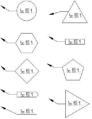

괘선
유형 노트 텍스트를 테두리 없이 표시하려면 없음을 선택하고, 테두리를 사용하려면 유형을 선택합니다.
크기 목록에서 크기 선택(지정된 문자의 수), 끼워 맞춤(자동으로 문자에 맞게 조정) 또는 사용자 정의 크기(부품 번호의 크기 직접 지정).
끼워 맞춤을(를) 선택하면 간격을 추가하여 테두리와 문자 간 오프셋을 지정할 수 있습니다.
끼워 맞춤 0.25인치의 간격으로 끼워 맞춤
