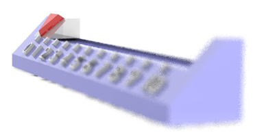

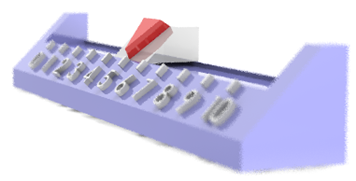

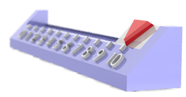

필드 심도 PhotoWorks 360 애드인을 설치한 경우에만 카메라 PropertyManager에서 필드 심도를 사용할 수 있습니다. 정확한 초점이 평면으로 표시됩니다. 초점 평면 측면 위에 있는 두 개의 가벼운 평면에 초점 제한이 표시됩니다; 바깥 평면으로부터 개체의 초점이 점점 흐려집니다. 윤곽선만을 렌더링할 때, 필드 심도가 윤곽선과 함께 뚜렷하다가 희미하게 표시됩니다. 필드 심도의 차이점의 예: 없음 가까움 가운데 멀리 있음 상위 주제카메라 카메라 추가 카메라에서 모델 보기 카메라 속성 편집하기 카메라 표시 개체에 붙여진 카메라 예제 카메라 PropertyManager
