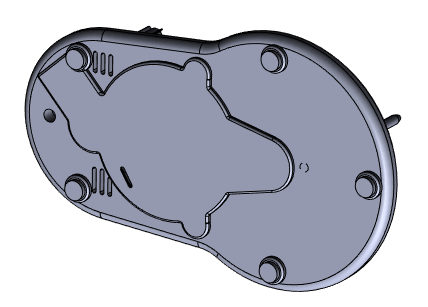

실루엣 요소 생성 실루엣 요소를 생성하는 방법 system_dir:\Users\Public\Public Documents\SOLIDWORKS\SOLIDWORKS 2020\samples\whatsnew\sketching\food_processor_silhouette.SLDASM을 엽니다. FeatureManager 디자인 트리에서 Plane4를 선택합니다. 스케치 (스케치 도구 모음)를 클릭합니다. 실루엣 요소 (스케치 도구 모음) 또는 도구 > 스케치 도구 > 실루엣 요소 를 클릭합니다. PropertyManager에서 실루엣 처리할 요소로 FeatureManager 디자인 트리의 base plate<1>을 선택합니다. 외부 실루엣을 선택 취소하여 바깥쪽 바디의 스케치 요소 및 모델의 내부 요소를 생성합니다. 를 클릭합니다. 외부 실루엣의 요소만 생성하려면 외부 실루엣을 선택합니다. 실루엣 요소가 스케치에 나타납니다. 상위 주제실루엣 요소 실루엣 요소 PropertyManager
