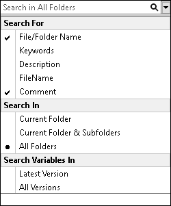

- SOLIDWORKS PDM 파일 탐색기에서 검색할 볼트 또는 폴더로 이동합니다.
- Ctrl + F를 눌러 빠른 검색 상자에 액세스합니다.
- 빠른 검색 상자에서 목록 화살표를 클릭하여 검색 설정을 지정합니다.
- 검색 대상, 검색 위치 및 변수 검색 위치에서 적절한 검색 카테고리를 선택합니다.
여러 옵션을 선택하여 다음을 검색할 수 있습니다.
검색 대상 |
파일/폴더 이름 |
검색 문자열과 일치하는 파일 또는 폴더의 이름을 검색합니다. |
관리자 정의 변수 |
관리자 정의 변수 목록입니다. 데이터 카드 필드에서 선택한 변수 값을 검색합니다. |
검색 위치 |
현재 폴더 |
현재 폴더에서 문자열을 검색합니다. |
현재 폴더 및 하위 폴더 |
현재 폴더 및 해당 하위 폴더에서 문자열을 검색합니다. |
모든 폴더 |
모든 폴더에서 문자열을 검색합니다. |
변수 검색 위치 |
최근 버전 |
최근 버전으로 검색을 제한합니다. |
모든 버전 |
모든 버전에서 문자열을 검색합니다. 최근 버전 및 모든 버전 옵션은 관리 도구에서 다음 설정에 따라 사용할 수 있습니다. - 변수 목록 빠른 검색에서 변수가 선택되었는지 여부
- 항상 파일의 최근 버전으로 작업 선택
- 빠른 검색 상자에서 검색 문자열을 입력하고 Enter 키를 누릅니다.
검색 결과가 동일한 창에 표시됩니다.
