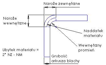

Poniższa ilustracja przedstawia A, B i BD użyte do obliczenia ubytku materiału:
Poniższe równanie jest używane do określenia całkowitej płaskiej długości ubytku materiału:
Lt = A + B - BD
gdzie:
  • Lt jest całkowitą płaską długością
  • BD jest wartością ubytku materiału
    Należy zmierzyć ubytek materiału (BD) od wirtualnego punktu przecięcia.

Z definicji, naddatek materiału jest długością łuku zgięcia mierzonego wzdłuż osi obojętnej materiału. Z definicji, ubytek materiału jest różnicą pomiędzy naddatkiem materiału i dwukrotnością zewnętrznego naroża.
