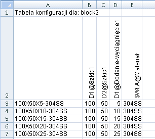

Tworzenie menedżera właściwości PropertyManager — Model z wieloma konfiguracjami W przypadku modeli z wieloma konfiguracjami, tworzymy dostosowany menedżer właściwości PropertyManager dla konfiguracji zdefiniowanych w tabeli konfiguracji. Configuration Publisher wymaga, aby model zawierał tabelę konfiguracji. Tabela konfiguracji musi zawierać: Wiersz dla każdej konfiguracji Kolumnę dla każdej zmiennej Wartości dla każdej zmiennej Aby utworzyć menedżer właściwości PropertyManager, należy: Na górze karty menedżera konfiguracji ConfigurationManager kliknąć prawym przyciskiem myszy nazwę modelu, a następnie kliknąć opcję Configuration Publisher. Pojawi się okno dialogowe Configuration Publisher, a w osobnym oknie otwarta zostanie tabela konfiguracji. Ponieważ tabela konfiguracji posiada wiele wierszy i zawiera wartości dla każdej zmiennej w każdej konfiguracji, w palecie pojawi się formant dla każdej zmiennej w tabeli konfiguracji. Kliknąć kartę Edycja w środkowym panelu. Przeciągnąć formant z palety do środkowego panelu. W prawym panelu, w części Atrybuty, pojawiają się pola dla Nazwy i Zmiennej tabeli konfiguracji. Kliknąć dwukrotnie w części Nazwa i wpisać nazwę. Nazwa pojawi się na formancie w środkowym panelu. Zmienna tabeli konfiguracji jest tylko do odczytu. Wyświetla zmienną skojarzoną z formantem. Przeciągnąć inny formant z palety do środkowego panelu. W prawym panelu, pojawią się Atrybuty sterowania i dodatkowo Kontroluj widoczność. W prawym panelu: W części Atrybuty sterowania, w polu Nazwa należy wpisać nazwę. W części Widoczność dla Rodzic określić, czy bieżący formant jest pokazywany, czy ukryty dla każdej wartości formantu rodzica. Wybrać Brak, aby formant był zawsze widoczny. Kontynuować dodawanie formantów. Kliknąć kartę Podgląd SW lub kartę Podgląd 3DCC, aby zobaczyć wygląd menedżera właściwości PropertyManager, jaki pojawi się w SOLIDWORKS lub w 3D ContentCentral. Kliknąć Zastosuj, aby zapisać definicję menedżera właściwości PropertyManager. Menedżer właściwości PropertyManager pojawia się w menedżerze konfiguracji ConfigurationManager. Kliknąć Zamknij, aby zamknąć okno dialogowe. Aby poddać edycji definicję menedżera właściwości PropertyManager, kliknąć prawym przyciskiem myszy PropertyManager i wybrać polecenie Edytuj operację. Aby uzyskać więcej informacji na temat Atrybutów, Danych i Widoczności, patrz Okno dialogowe Configuration Publisher. Temat nadrzędnyTworzenie dostosowanego menedżera właściwości PropertyManager Tworzenie menedżera właściwości PropertyManager - Model z pojedynczą konfiguracją Wyświetlanie podglądu dostosowanego menedżera właściwości PropertyManager Przykład - Używanie dostosowanego menedżera właściwości PropertyManager Okno dialogowe Configuration Publisher
