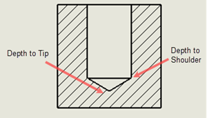

Definiowanie głębokości otworu do końcówki lub ramienia
Można zdefiniować warunek końca otworu do głębokości końcówki lub ramienia. Opcje te są dostępne dla wszystkich operacji z Kreatora otworów (łącznie z operacją złożenia z Kreatora otworów) oraz dla typów z kategorii Zaawansowany otwór o następujących statusach końca:
  • Na odległość
  • Do wierzchołka
  • Do powierzchni
  • Odsunięcie od powierzchni
W przypadku otworów starszego typu opcje te są dostępne tylko dla takich otworów wierconych jak proste, stożkowe, z pogłębieniem walcowym, pogłębieniem stożkowym i przeciwotworem.
Po utworzeniu operacji otworu można przełączać pomiędzy tymi dwiema opcjami. Objaśnienia otworów na rysunkach zawierają wymiary oparte na głębokości statusu końca.
W poprzedniej wersji status końca otworu był obliczany tylko do pełnej średnicy ramienia.
