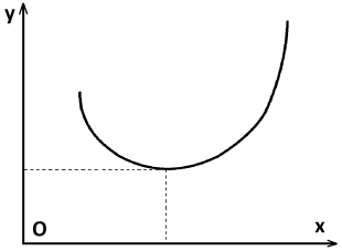

Schemat przedstawia zmienność ciśnienia wtrysku (oś y) względem czasu wypełniania (oś x). Kształt U wykresu wskazuje, że optymalny czas wypełniania znajduje się u dołu krzywej. W przypadku krótkich lub bardzo długich czasów wypełniania są wymagane wyższe wartości ciśnienia wtrysku.
