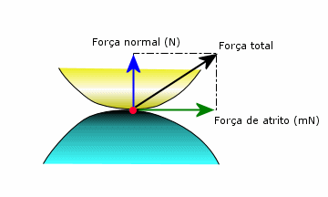

Lista os componentes X, Y e Z das forças de contato (normais) e de atrito e das forças de contato e de atrito resultantes nas entidades selecionadas e em todo o modelo.
Tipo de força   Selecione um dos seguintes procedimentos:
Normal
Lista a força normal decorrente de contato.
Atrito
Lista a força de atrito decorrente de contato.
Total
Essa força total é resultante das forças Normal e de Atrito calculadas em cada nó das entidades selecionadas.

Exemplo de força de contato/atrito
