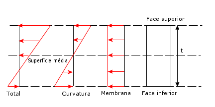

Exibição de resultados de tensão de cascas
Quando listar ou plotar resultados de tensão, você pode selecionar uma das seguintes opções:
Superior |
Tensões totais (membrana + curvatura) na face superior |
Inferior |
Tensões totais (membrana + curvatura) na face inferior |
Membrana |
Componente de tensão de membrana |
Curvatura |
Componente de tensão de curvatura |
