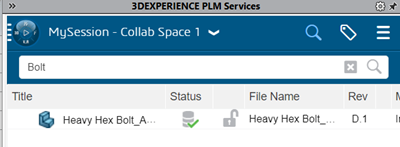

Para salvar modelos no MySession:
  1. Siga um destes procedimentos:
    • Clique com o botão direito do mouse no modelo e clique em Salvar.
    • Abra a barra de ação na parte inferior do MySession e clique em Ciclo de vida > Salvar.
    A barra de ação é minimizada na parte inferior do MySession.
  2. Na caixa de diálogo Salvar no 3DEXPERIENCE, selecione opções, como:
    • Salvar
    • Opcional. Nova revisão
    • Opcional. Liberar reserva após salvar
      Quando você liberar o modelo, outro usuário poderá reservá-lo e modificá-lo.
  3. Clique em Salvar.
O MySession cancela a reserva do modelo e atualiza a revisão. Para obter detalhes, consulte caixa de diálogo Salvar na Assistência ao usuário da Dassault Systèmes. O acesso à Assistência ao usuário da Dassault Systèmes requer credenciais do 3DEXPERIENCE.
