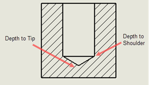

Definir a profundidade do furo até a ponta ou o ressalto
Você pode definir a condição final de um furo até a profundidade da ponta ou do ressalto. As opções estão disponíveis para todos os recursos do Assistente de furação (incluindo o recurso Montagem do assistente de furação) e tipos de Furo avançado com as seguintes condições finais:
  • Cego
  • Até o vértice
  • Até a superfície
  • Offset da superfície
Para furos existentes, as opções estão disponíveis somente para furos com tipos de broca, como furos simples, cônicos, rebaixados, escareados e perfurados.
Depois de criar o recurso de furo, você pode alternar entre as duas opções. As chamadas de furo em desenhos exibem dimensões com base na profundidade da condição final.
Anteriormente, a condição final de um furo era calculada somente até o diâmetro total do ressalto.
