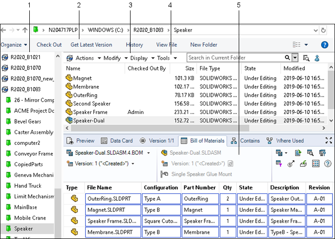

Вид Спецификации содержит список активированных и именованных спецификаций в текущей папке, а также позволяет просматривть и изменять сведения о них.
1 Панель навигации Обзор хранилищ и папок.
2 Панель инструментов Проводника Windows Содержит команды, применяемые к выбранному файлу или папке.
Если пользователь вошел в хранилище, кнопка Справка на панели инструментов "Проводник Windows" позволяет открыть справку Проводника файлов SOLIDWORKS PDM.
3 Строка меню SOLIDWORKS PDM Содержит меню команд, которые можно выполнить для выбранного файла или папки.
4 Список спецификаций Содержит список именованных и активированных спецификаций в текущей папке.
5 Содержание спецификации Отображаются сведения о спецификации, которые зависят от типа просматриваемой спецификации.
