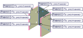

  3. В окне PropertyManager в разделе Настройки листового металла выберите зафиксированную грань.
  4. В разделе Кромки сгиба выберите параметр Найти все сгибы.
    При этом будут выбраны все сгибы и значения толщины, ранее существовавшие в импортированной детали.
    Кромки сгиба можно также выбрать вручную.
