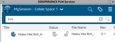

  1. Выполните одну из следующих операций:
    • Нажмите правой кнопкой мыши на модель и выберите Сохранить.
    • Откройте панель действий в нижней части раздела MySession и нажмите Жизненный цикл > Сохранить.
    Панель действий расположена в нижней части MySession в свернутом виде.
  2. В диалоговом окне Сохранить в 3DEXPERIENCE выберите параметры, например:
    • Сохранить
    • Дополнительно. Новая редакция
    • Дополнительно. "Освободить резервирование" после выполнения команды "Сохранить"
      После освобождения модели другой пользователь может зарезервировать и изменить модель.
  3. Нажмите Сохранить.
MySession отменит резервирование модели и обновит редакцию. Для получения дополнительной информации см. Диалоговое окно сохранения в разделе поддержки пользователей Dassault Systèmes. Для доступа к разделу поддержки пользователей Dassault Systèmes требуются учетные данные 3DEXPERIENCE.
