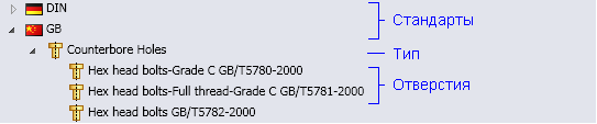

Левая панель
На левой панели раздела Стандарты отверстий под крепеж отображаются следующие стандарты, категории и типы:
