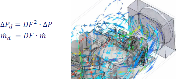

Вентиляторы часто работают не на максимальной мощности, поскольку такая конфигурация снижает уровень шума, продлевает срок службы и соответствует требованиям к охлаждению. Снижение мощности вентилятора достигается за счет уменьшения частоты вращения, и в результате сокращается кривая вентилятора. Коэффициент
снижения мощности имитирует это сокращение кривой вентилятора.
![](kmp1554133598060.image)
