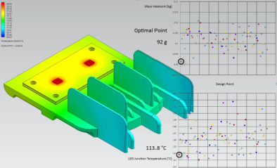

Граничные условия зависят от координат, времени и параметров мониторинга, таких как цели. Сложные зависимости можно определить с помощью условных и логических выражений, таких как IF, AND, OR, XOR, NOT, >, < и =.
Например, можно задать значение источника тепла, зависящее от двух разных датчиков температуры, определенных как целевые значения температуры, чтобы снизить уровень рассеиваемой мощности в зависимости от температуры датчиков.
![](qby1554134031248.image)
