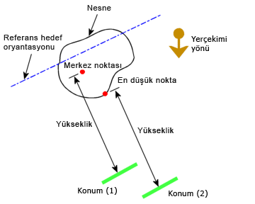

Gövdenin dinlenme konumunda düşürüleceği yüksekliği ayarlar. Bu, gövdenin sert düzleme çarpmak için yerçekimi yönünde yol alması gereken uzaklıktır. Yalnızca Belirle kutusunda Düşüş yüksekliği'ni seçtiğinizde kullanılabilir. Çarpma anındaki hız Vçarpma = (2gh)½ olarak ölçülür; burada, g yerçekimi ivmesi ve h yüksekliktir.
  Merkez noktasından Belirtilen yükseklik, gövdenin merkez noktası ile düzlemsel sert zemin arasındaki yerçekimi yönünde olan uzaklıktır.
Merkez noktası, gövdenin geometrik merkezidir. Bir montajda merkez noktası, yerçekimi merkeziyle yalnızca tüm bileşenler aynı yoğunluktaysa çakışır.
  En alt noktadan Belirtilen yükseklik, gövde ile sert düzlemsel zemin arasındaki en küçük uzaklıktır. Gövde yerçekimi yönünde hareket edeceği için sert düzlemsel zemine en yakın nokta, zemine çarpan ilk noktadır.
Düşüş yüksekliği Merkez noktası ya da en alt nokta ile çarpma düzlemi arasındaki yüksekliği belirtir. Yükseklik birimlerini seçebilirsiniz.

Program çarpma düzleminin gerçek konumunu aşağıdaki gibi belirler:
  • Yükseklik belirtilmişse gövde, yerçekimi yönünde belirtilen uzaklığı kat ettikten sonra düzleme çarpar.
  • Çarpma anında hız belirtilmişse gövde, belirtilen çarpma anındaki hızda hareket ederken düzleme çarpar.
Yüksekliğin belirtildiği durumlarda çarpma düzleminin gerçek konumu.
Konum (1): Yükseklik, gövdenin merkez noktasından ölçülür.
Konum (2): Yükseklik, gövdenin en alt noktasından ölçülür.
