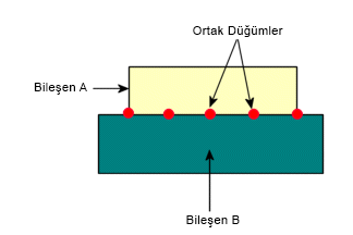

Program, Temas Seti PropertyManager'ında tanımlanan Set 1 ve Set 2 (kaynak ve hedef) objelerini birleştirir. Birleşmiş objeler, birbirine kaynaklanmış gibi davranırlar. Bu seçenek statik, doğrusal olmayan, frekans, belverme ve termal etütler için kullanılabilir. Meshin uyumlu olması gerekmez. Mesh uyumluysa, program arayüz boyunca çakışık düğümleri birleştirir; aksi takdirde, birleşmeyi simüle etmek için dahili olarak kısıtlama denklemleri uygular.
Başlangıçta temas eden yüzler (mesh uyumlu ya da uyumsuz olabilir)
Uyumlu meshli birleşmiş temas gösterimi
