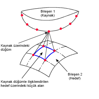

  • Şekilde, uyumsuz meshli iki yüzün olası bir deformasyonu gösterilmektedir.
  • Kaynaktaki her düğüm için yazılım hedefe bir veya birden fazla eleman yüzü atar.
