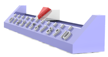

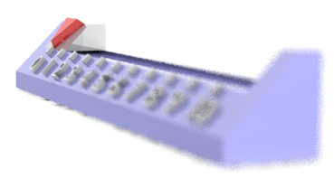

Alan derinliği farkları örneği:
Hiçbiri Yakın
Orta Uzak
