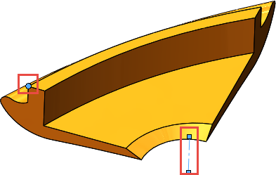

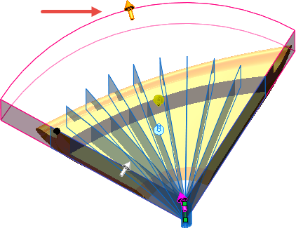

Doğrusal ve Nokta Objelerini Kullanarak Standart SOLIDWORKS BREP Gövdelerini Dilimleme Doğrusal ve nokta objelerini kullanarak standart SOLIDWORKS BREP gövdelerini dilimlemek için: Standart bir SOLIDWORKS BREP gövdesi modeli açın. Grafik alanında, Ctrl tuşunu basılı tutarken doğrusal objeyi ve nokta objesini seçin. Ekle > Dilimleme öğesine tıklayın. PropertyManager'da seçenekleri belirleyin. Tüm modeli sınırlandırıcı kutuyla kapatmak için turuncu tutamacı sürükleyin. Sınırlandırıcı kutunun modelin tamamını kapsadığından emin olmak için Görünüm Oryantasyonu (Heads-up Görünüm) kullanın. PropertyManager'da, dilimleme düzlemine göre her bir kesiti önizlemek için Dilimleri önizle (daha yavaş) öğesini seçin. öğesine tıklayın. Ana başlıkDilimleme Aracı Düzlemsel Objeler Kullanarak Mesh BREP Gövdelerini Dilimleme Dilimleme PropertyManager'ı
