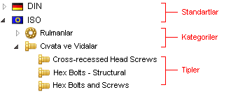

Sol bölmeyi kullanarak veya sağ bölmedeki klasörlere tıklayarak standartlarda gezinin.

Sol bölmedeki Toolbox Standartları ağacı belirlediğiniz özel klasörler ve bileşenlere ek olarak standartları, kategorileri ve tipleri listeler.
Sol bölmedeki öğelere sağ tıklayıp standart klasörler içerisindeki dosyalarda, standart klasör kategorilerinde, bir kategori içerisindeki bileşen tipi klasörlerinde veya ayrı ayrı bileşen dosyalarında aşağıdakileri yapın:
