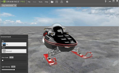

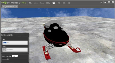

Özel Yer ve Gökyüzü Ortamları
VR'de özel yer ve gökyüzü ortamları oluşturmak için resim dosyaları ekleyebilirsiniz. Gereksinimler şunları içerir:
  • Yer. .png veya .jpg dosyaları olmalıdır.
  • Gökyüzü. Eşdikdörtgenel .png veya .jpg dosyaları. Gökyüzleri eşdikdörtgenel olmalıdır. Resimler 2:1 en boy oranında olmalıdır. Kübik haritalar desteklenmez.
Özel yerlerin ve gökyüzlerinin resim dosyalarını eklemek için VR Seçenekleri (bir VR modeli açıksa) veya Araçlar > VR Seçenekleri öğesine tıklayın. İletişim kutusunda, resim dosyalarını içeren bir klasöre gözatın ve Tamam'a tıklayın.
Yer boş
Ortam Bölmesi
Ortam bölmesinde Yer Ölçeği değerini değiştirin.
