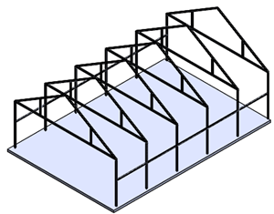

Mevcut Unsura Yapı Sistemi Unsuru Ekleme
  1. Ekle > Yapı Sistemi > Yapı Sistemi seçeneğine tıklayın.
  2. Ekle > Yapı Sistemi > İkincil Eleman öğesine tıklayın.
  3. PropertyManager'ın üst kısmında Sabitle öğesine tıklayın.
  4. Profil sekmesine tıklayın ve aşağıdakileri ayarlayın:
    1. Standart için Iso seçeneğini belirleyin.
    2. Tip için kare tüp seçeneğini belirleyin.
    3. Boyut için 80 x 80 x 5 seçeneğini belirleyin.
  5. Eleman sekmesine tıklayıp İkincil Üye Türü için Destek Düzlemi Elemanı öğesine tıklayın.
  6. Destek Düzlemi öğesine tıklayın ve açılır FeatureManager tasarım ağacında Düzlem 2 seçeneğini belirleyin.
  7. Üye Parametreleri'ne tıklayıp Zincir Baklası öğesine tıklayın.
  8. Grafik alanında, Sağ Oryantasyon öğesine (Heads-up Görünümü araç çubuğu) tıklayın.
  9. Her bir dikey elemana tıklayıp öğesine tıklayın.
    İkincil elemanların bir satırı, modelin sağ tarafı boyunca görüntülenir.
  10. Üye Parametreleri'ne sağ tıklayıp Seçimleri Temizle öğesine tıklayın.
  11. Grafik alanında, Sol Oryantasyon öğesine (Heads-up Görünümü araç çubuğu) tıklayın ve ikincil elemanın başka bir satırını oluşturmak için 6 ve 9 arasındaki adımları tekrarlayın.
  12. PropertyManager'ın iğnesini kaldırın ve öğesine tıklayın.
  13. Yapı Sistemi modundan çıkmak için Onaylama Köşesi'nde Yapı Sistemi öğesine tıklayın.
  14. Köşe Yönetimi PropertyManager'ında öğesine tıklayın.
