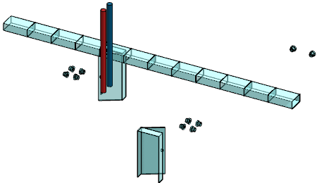

Alt Montaj için Zarf Oluşturma
Bir alt montaja zarflar oluşturmak için:
  1. sistem_dizini:\Users\Public\Public Documents\SOLIDWORKS\SOLIDWORKS 2020\samples\whatsnew\assemblies\envelope_publisher\EnvelopePublisher.SLDASM dosyasını açın.
  2. Araçlar > Zarf Yayınlayıcı öğesine tıklayın.
    Zarf Yayınlayıcı kullanılamıyorsa Dış Referanslar sistem seçeneklerini kontrol edin:
    1. Araçlar > Seçenekler > Sistem Seçenekleri > Dış Referanslar öğesine tıklayın.
    2. Montajlar bölümünün altında şunları seçin:
      • Modelin dışında referanslar oluşturulmasına izin ver
      • Referans bileşen tipi için Herhangi bir bileşen
      • Şu bağlamda için Üst seviye montaj
  3. Zarf Yayınlayıcı PropertyManager'ında, Zarf olarak kullanılacak bileşenler için aşağıdaki bileşenleri seçin:
    1. Bağlantı Elemanları altında, tüm bağlantı elemanlarını seçin.
    2. Oluk açma<1> öğesini seçin.
    3. Oluşturma<1> alt montajı altında, KapıAltMontajı<1> ve KapıAltMontajı<2> öğesini seçin.
  4. Hedef alt montajlar için BoruAltMontajı<1> öğesini seçin.
  5. İsteğe bağlı: Zarf grubu adını Zarf Grubu1 varsayılan adı yerine başka bir adla değiştirin.
  6. Grup ekle ve öğesine tıklayın.
  7. FeatureManager® tasarım ağacında BoruAltMontajı<1> öğesine sağ tıklayın ve pipesubassy.SLDASM'yi aç öğesine tıklayın.
  8. İsteğe bağlı: İstenirse Yeniden Oluştur öğesine tıklayın.
    Alt montajda zarf bileşenleriyle çalışabilirsiniz.
