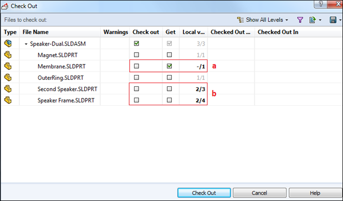

    • 清除 检出时自动选择参考文件以获得最新版本
      此选项默认选定。
      当用户输入签出命令并清除检出时自动选择参考文件以获得最新版本时,以下屏幕捕获将在获取列中显示复选框。
      对于不在本地缓存中的参考,将选定 获取
      当本地缓存中存在较早版本文件时,将清除 获取
      用户可在完成签出前修改获取列中的选择。 如果用户不对设置作出修改,软件将检索未进行缓存的最新版本的参考,并且不更新未缓存的参考。

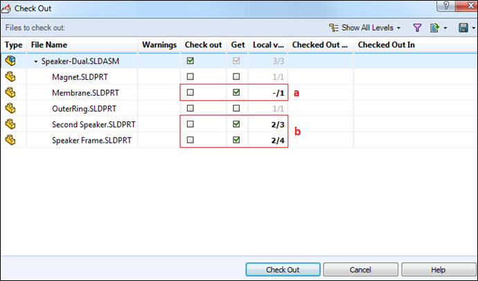

    • 选择 检出时自动选择参考文件以获得最新版本
      当用户输入签出命令并选择检出时自动选择参考文件以获得最新版本时,以下屏幕捕获将在获取列中显示复选框。
      对于不在本地缓存中的参考,将选定 获取
      当本地缓存中存在较早版本文件时,将选定 获取
      用户可在完成签出前修改获取列中的选择。 如果用户不对设置作出修改,软件将检索全部最新版本参考,此时最新版本不在本地缓存中。

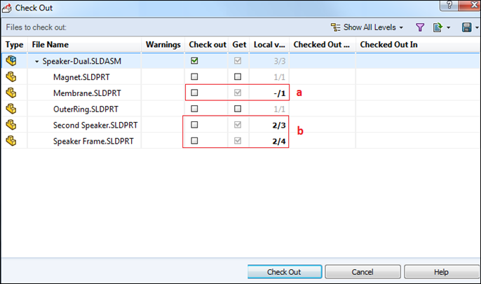

    • 选择 检出时自动选择参考文件以获得最新版本始终使用文件的最新版本
      始终使用文件的最新版本之前在其它设置对话框资源管理器选项卡中提供。
      当用户输入签出命令并选择检出时自动选择参考文件以获得最新版本始终使用文件的最新版本时,以下屏幕捕获将在获取列中显示复选框。
      对于不在本地缓存中的参考,将选定 获取
      用户无法修改获取列中的选择。 如果最新版本不在本地缓存中,软件将自动检索全部最新版本参考。
    • 选择 检出时自动选择参考文件以获得最新版本始终使用文件的最新版本在 SOLIDWORKS 插件中启用获取版本命令
