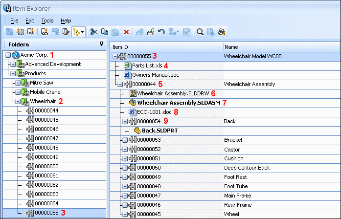

轮椅产品显示条目的数个特性。
  1. Acme Corp.SOLIDWORKS PDM 库,含有轮椅条目和文件。 生成本地库视图以连接到库。
  2. 轮椅是条目文件夹,含有轮椅条目。
  3. 00000055 是轮椅产品的顶层条目。 在导览窗格中选择一个条目可在主窗格中显示条目结构。
  4. Parts List.xlsOwners Manual.doc 是链接到顶层条目的文件。
  5. 00000044 是轮椅装配体的条目。 该条目以及轮椅零件的所有子条目都是在一个操作中创建的。 接着,00000044 作为链接添加到顶层 00000055 条目。
  6. Wheelchair Assembly.SLDDRW 是轮椅装配体的工程图。 工程图在禁用自动更新时链接到对应装配体或零件的条目。 有关链接类型的信息,请参阅文件链接
  7. Wheelchair Assembly.SLDASM 是轮椅设计的装配体。由于装配体文件链接已启用自动更新,00000055 条目的新版本会在生成装配体的新版本时自动生成。自动更新链接以黑体显示。
  8. ECO-1001.doc 是链接到轮椅装配体的文件。
  9. 00000054 Back.SLDPRT 零件文件的条目。该条目以及所有其它轮椅零件条目是在创建 00000044 装配体条目时自动生成的。
