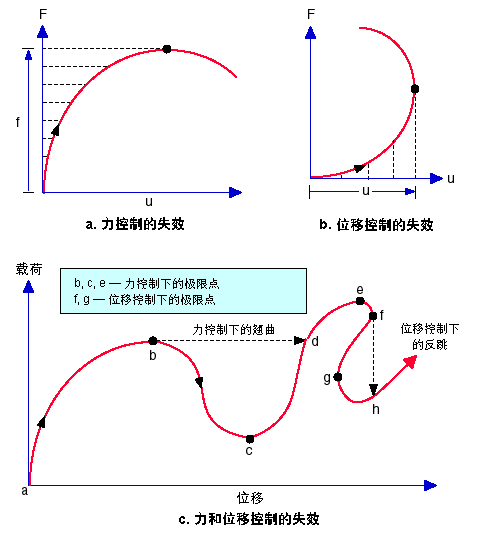

力控制和位移控制方法将在转向点附近区域出现中断(对于力控制方法称为翘曲 [snap-through],对于位移控制方法称为反跳 [snap-back]),如下图所示。这些问题通常会在框架、圆环和外壳的扭曲分析中遇到。弧长控制方法将会成功克服这些问题。
