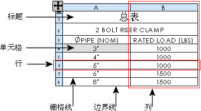

注解表格概述 表格工具栏上的表格可用于: 材料明细表概述 系列零件设计表配置 材料明细表 - 概述基于 Excel 的材料明细表的 总表 孔表 修订表 焊件切割清单表格 焊接表 生成标题块表 折弯系数表 冲孔表 大部分表格都有以下功能: 以指针拖动 捕捉到您可设定的定位点 以图纸格式捕捉到直线及顶点 使用标准或自定义模板 添加列和行并调整其尺寸 选择和删除表格、列和行 分割或合并表格 合并或分割相邻单元格 将列中内容分类 放大所选范围 控制图层中的颜色 您还可在大部分表格中编辑项目: 如果您编辑表格中的项目,自动控制不会将之更改。若想编辑文字,双击文字然后在荧屏上编辑。注释 PropertyManager 出现,允许编辑文字外并设置文字格式。 如果单元格数值在参数方面链接到零件或装配体文件,一警告出现,表示编辑数值将断开链接。要想在将来恢复链接,删除单元格中用户所定义的文字,或者用右键单击单元格然后选择恢复原有值。 父主题注解表格 使用注解表格
