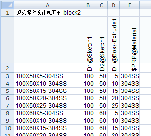

配置出版程序要求模型包含有系列零件设计表。 设计表必须包含:
  • 为每个配置包含有一行
  • 为每个变量都包含有一个列
  • 为每个变量都包含有数值

    配置出版程序 对话框将出现,并且设计表在单独的窗口中打开。 由于系列零件设计表具有多个行,而且包含每个配置的每个变量的值,因此调色板上会显示系列零件设计表中每个变量的相应控件。
