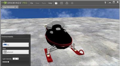

自定义地面和天空环境
您可以添加图像文件,以在 VR 中创建自定义的地面和天空环境。 要求包括:
  • 地面。 必须为 .png.jpg 文件。
  • 天空。 等量矩形 .png.jpg 文件。 天空必须为等量矩形。 图像的宽高比必须为 2:1。不支持立方体映射。
要为自定义地面和天空添加图像文件,单击 VR 选项 (如果打开了 VR 模型),或单击工具 > VR 选项。在对话框中,浏览到包含图像文件的文件夹,然后单击确定
地面 天空

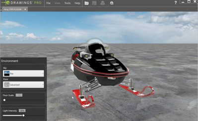

环境窗格
您可以在环境 窗格中更改地面比例
