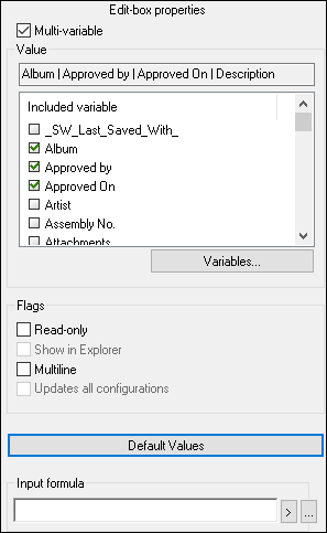

要在搜索卡上指定多变量编辑框控件:
卡编辑器中,单击编辑(“控件”工具栏),然后在卡中单击以放置编辑框。
多变量 允许您从库中定义的现有变量中选择多个变量。
选择变量时,编辑框将以字母数字顺序显示由 | 分隔的变量。
默认值 允许您定义变量值。
默认情况下,SOLIDWORKS PDM 将 OR 条件视为默认值。 这些值可以相同或唯一。
在运行时,如果您在编辑默认值时选择了多变量,则单变量编辑框(例如,在“卡”选项卡)中的默认值不会自动更新。
