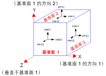

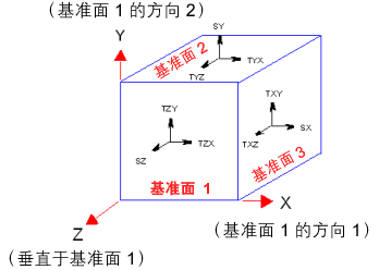

下图图示说明了整体坐标系与基准面 1、基准面 2 和基准面 3 之间的关系。
其中,X 是基准面 1 的方向 1,Y 是基准面 1 的方向 2,而 Z 正视于基准面 1。
整体坐标系中的应力分量
整体坐标系中的应变分量

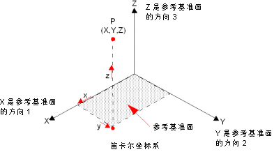

  • 使用参考基准面参考基准面定义图中所示的笛卡尔坐标系。

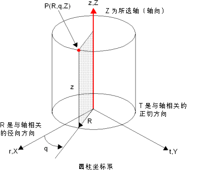

  • 使用参考轴 参考轴定义图中所示的圆柱坐标系。
