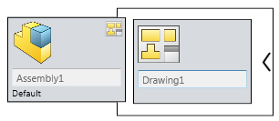

| 显示父级旁边的工程图 |
在参考零件或装配体节点中显示工程图节点。 要显示或隐藏工程图节点,请单击参考零件或装配体节点上的 。
