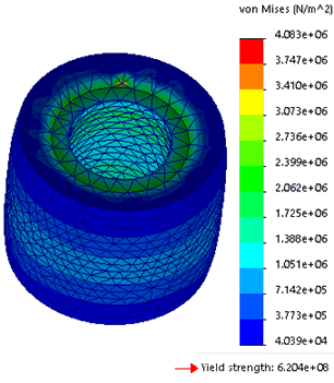

图示为通过预载应力为 1,000 N 的螺栓连接的两个圆柱形零部件。这两个零部件之间存在无穿透接触。
对此螺栓使用刚性和分布式连接进行静态分析的结果。
刚性螺栓连接 分布式螺栓连接
Von Mises 应力图解,螺栓头压印区域内有热点。 Von Mises 应力图解,螺栓头压印区域内的梯度更平滑。
刚性螺栓连接 分布式螺栓连接
显示螺栓头压印区域内均匀变形的合力位移图解。 显示螺栓头压印区域内更平滑分布的合力位移图解。
