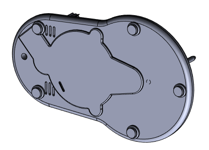

  1. 打开 system_dir:\Users\Public\Public Documents\SOLIDWORKS\SOLIDWORKS 2020\samples\whatsnew\sketching\food_processor_silhouette.SLDASM
  2. 在 FeatureManager 设计树中,选择 Plane4
  3. 单击草图 (“草图”工具栏)。
  4. 单击侧影轮廓实体 (“草图”工具栏),或单击工具 > 草图绘制工具 > 侧影轮廓实体
  5. 在 PropertyManager 中,对于要绘制侧影轮廓的实体,从 FeatureManager 设计树中选择 base plate<1>
  6. 清除外部侧影轮廓,以创建模型的外部几何体和内部实体的草图实体。

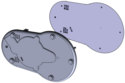

  7. 单击
    要仅创建外部侧影轮廓的实体,请选择外部侧影轮廓。 侧影轮廓实体将显示在草图上。
