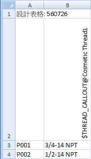

模型組態中的裝飾螺紋線 您可以組態裝飾螺紋線的標註。 僅在裝飾螺紋線 PropertyManager 的標準設定為無時,裝飾螺紋線標註可進行編輯並進行組態。 使用下列方法之一。 PropertyManager 在裝飾螺紋線 PropertyManager 的螺紋線標註底下,按一下組態並指定標註套用的組態。 設計表格 控制裝飾螺紋線標註的欄標題使用以下語法︰ $THREAD_CALLOUT@cosmetic_thread_feature_name 欄表頭不分大小寫。 範例: 上層主題可組態的參數 裝飾螺紋線 PropertyManager
