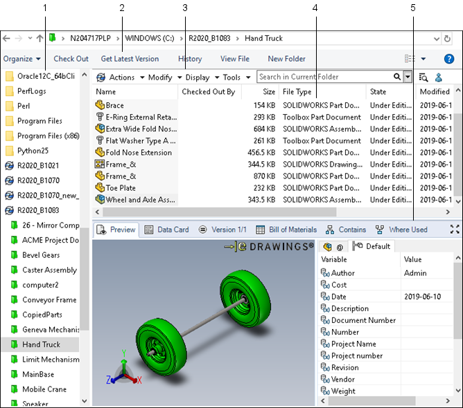

Při otevření úschovny SOLIDWORKS PDM jsou složky a dokumenty uložené v úschovně uvedeny v Zobrazení souboru v horní části pravého podokna. Můžete vybrat dokument, aby se zobrazil náhled a záložky obsahující detaily.
Zobrazení souborů SOLIDWORKS PDM v systému Windows 7
1 |
Navigační podokno |
Umožňuje procházet úschovny a složky. Místní pohledy úschoven jsou indikovány SOLIDWORKS PDM ikonou . Odkazy na pohled úschovny se zobrazí v seznamu Oblíbené v horní části navigačního podokna a v umístění, v němž vytvoříte místní pohled úschovny.
2 |
Panel nástrojů Průzkumníka souborů Windows |
Obsahuje příkazy platné pro vybraný soubor nebo složku. Po přihlášení do úschovny SOLIDWORKS PDM tlačítko Nápověda na panelu nástrojů Průzkumníka souborů Windows otevírá nápovědu Průzkumníka souborů SOLIDWORKS PDM.
3 |
pruh nabídky SOLIDWORKS PDM |
Obsahuje nabídky s příkazy, které lze provést pro vybraný soubor nebo složku. |
4 |
Seznam souborů a složek |
Zobrazuje soubory a složky, ke kterým máte povolený přístup. |
5 |
Záložky zobrazení souboru |
Zobrazuje informace o souborech vybraných ze seznamu souborů. |
