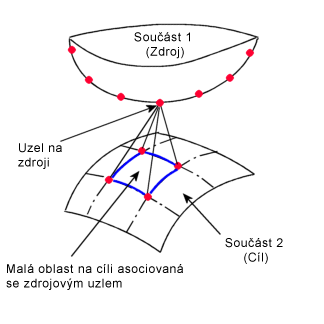

  • I když je volba Plocha na plochu obecně přesnější, volba Uzel na plochu nabízí lepší výsledky v případě, že je kontaktní oblast mezi dvěma plochami velmi malá nebo představuje pouze čáru nebo bod.
  • Obrázek znázorňuje možnou deformaci dvou ploch s nekompatibilní sítí.
  • Každému zdrojovému uzlu software přiřadí jednu nebo více ploch elementu na cíli.
    Program vnitřně vybere kandidáty na zdrojové a cílové plochy. Jsou definovány pomocí entit Sada 1 a Sada 2 ve správci PropertyManager Kontaktní sada.
