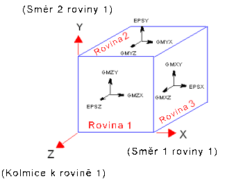

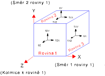

Na obrázku níže vidíte vztah mezi globálním souřadným systémem rovinami Plane1, Plane2 a Plane3.
Kde X je směr 1 roviny Plane1, Y je směr 2 roviny Plane1 a Z je směr kolmo k rovině Plane1.
Složky napětí v globálním souřadném systému
Složky namáhání v globálním souřadném systému

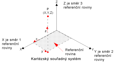

  • Použití referenčních rovin. Referenční rovina určuje kartézský souřadný systém (viz následující obrázek).
  • Použití referenčních os Referenční osa určuje válcový souřadný systém dle následujícího obrázku.
