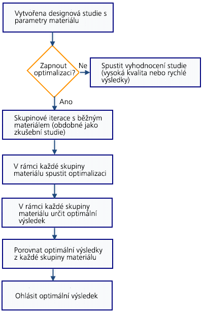

Materiály jako proměnné v optimalizačních designových studiích Můžete použít materiály jako proměnné v optimalizačních designových studiích. Program vytvoří interpolační skupiny a v každé z těchto skupin provede optimalizační proces. Proměnná materiálu se u scénářů v rámci jedné interpolační skupiny nezmění. Nadřazené témaMateriály jako proměnné v designových studiích Materiály jako proměnné ve vyhodnocování designových studií Přidání parametru materiálu Přiřazení materiálů jako proměnných
