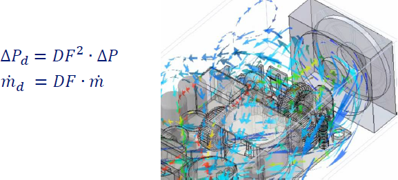

Détarage des ventilateurs
Les ventilateurs sont souvent réglés pour fonctionner en dessous de leur capacité maximale, afin de réduire le bruit et d'augmenter leur durée de vie, mais ils remplissent toujours leur fonction de refroidissement. Les ventilateurs tournent à une vitesse inférieure à leur capacité maximale en diminuant le régime (tr/min), ce qui réduit la courbe du ventilateur. Le facteur de détarage simule cette réduction de la courbe du ventilateur.
